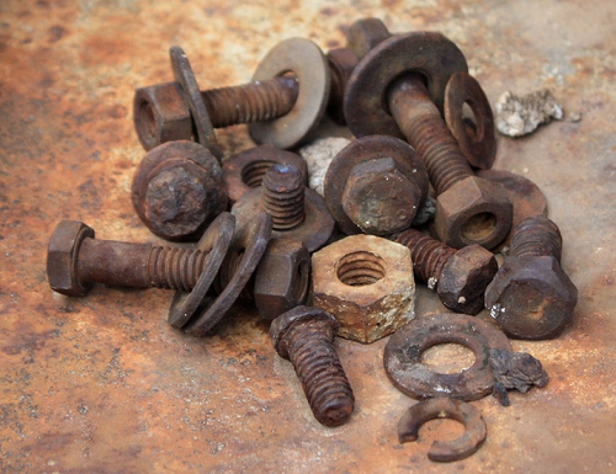

Kedže viacerí z nás mame Hondy staršie ako pár rokov a neni sú leštenky. V skutočnosti sú  "daily" autá, o ktoré sa viacej staráme, ale používame v lete, v zime, po nasolených cestách. Väčšinou si to odnesú skrutky a matice na vyfukových a podvozkových častiach.
Jednou z možností ako ich povoliť je použit na závit naftu, petrolej, WD40, alebo rôzne uvoľnovače zahrdzavených skrutiek. Vačšinou to aj tak nepomôze, pretože hrdzia je silnejšia.
Jedným z overených spôsobov je nahriať maticu horákom (najlepsie s plynom MAPPs)/autogénom do červena a rýchlo povoliť. Následne pre spätnú montáž použiť nové matice, ktoré oceníte pri ďalšej demontáži.
