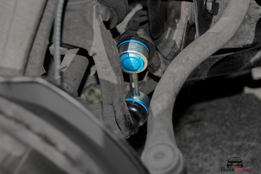

Demontáž:
  1. Auto dvihneme na predný centrálny bod, alebo bočný určený pre dviháky
  2. Odmontujeme koleso
  3. Ak nechceme povoľovať nohu tlmiča, aby sme sa dostali s imbusovym kľúčom, alebo nemáme taký krátky imbusový kľúč, dá sa použiť trik s imbusovým bitom a vidlicovým kľúčom čislo 5. Týmto si zafixujeme guľový čap proti pretáčaniu a povolíme matice.
  4. Pod rameno podložíme drevo, alebo podpernú nohu a spustíme auto nižšie, aby sa nám uvoľnil tlak na tyčku stabilizátora a vybereme ju.
Montáž:
  1. Podobným spôsobom ako sme staré tyčky stabilizátora vymontovali, tak ich aj namontujeme.
POZNÁMKA: Tyčky stabilizátora sú väčšinou označované Ľavá - Žltá farba a Pravá - Biela farba. Alebo ich môžme identifikovat podľa čísla, alebo spôšobu natočenia podľa obrázku.
2.    Ako už vyššie spomínané guľový čap si zafixujeme kľúčom čislo 16 a doťahujeme maticu klúčom číslo 15.
3.     Následne všetko doťiahnut, namontovať koleso nasäť a spraviť 5min alebo 2-3km skúšobnú jazdu, aby si diely sadli.
4. Po skúšobnej jazde opäť auto zdvihnúť, demontovať koleso a dotiahnúť matice tyčiek stabilizátora ešte raz na predpísaný moment.
HOTOVO !
