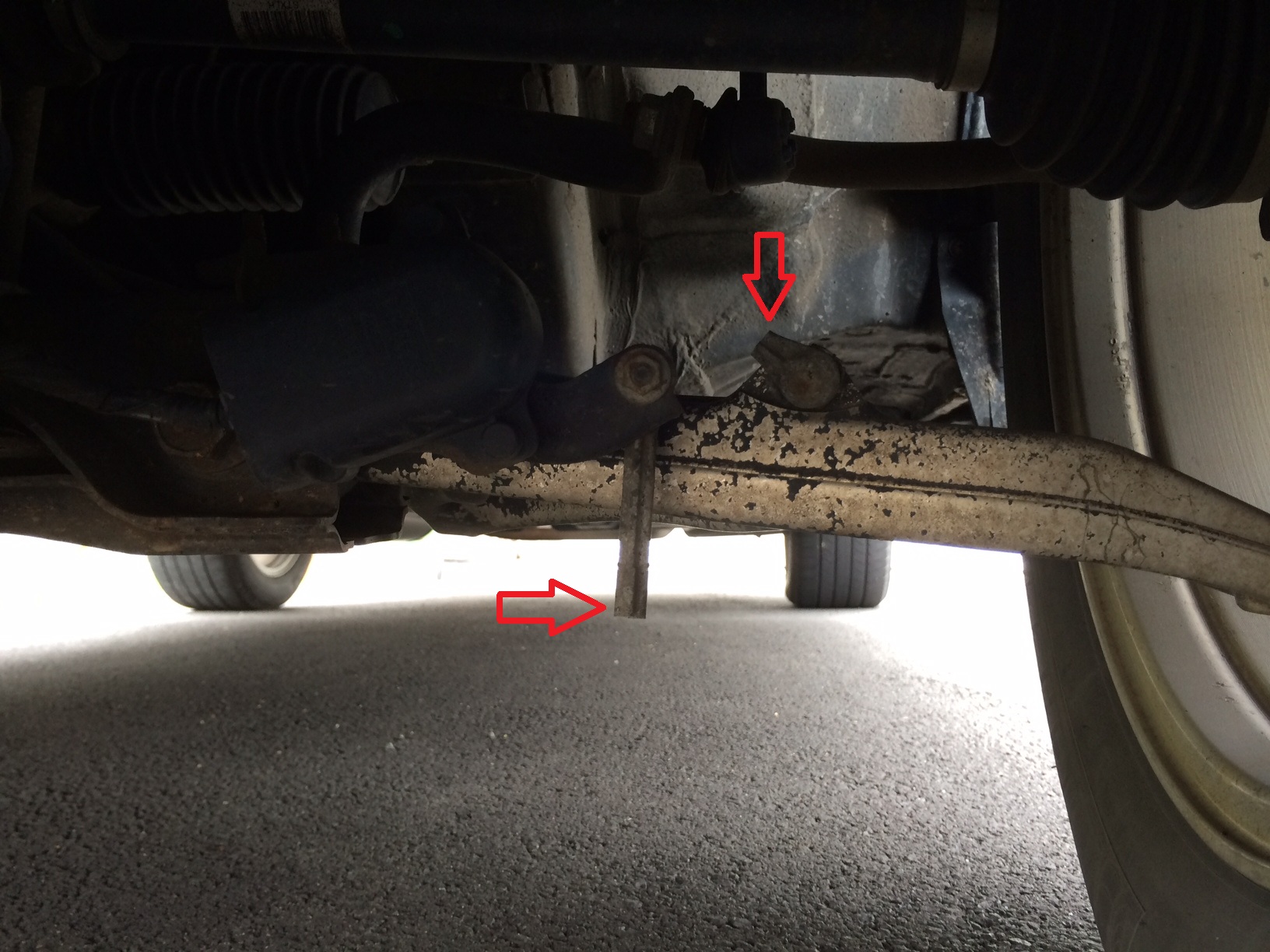

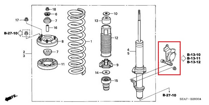

Umiestenie čidla na prednej náprave:

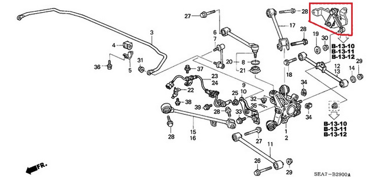

Zadná náprava:

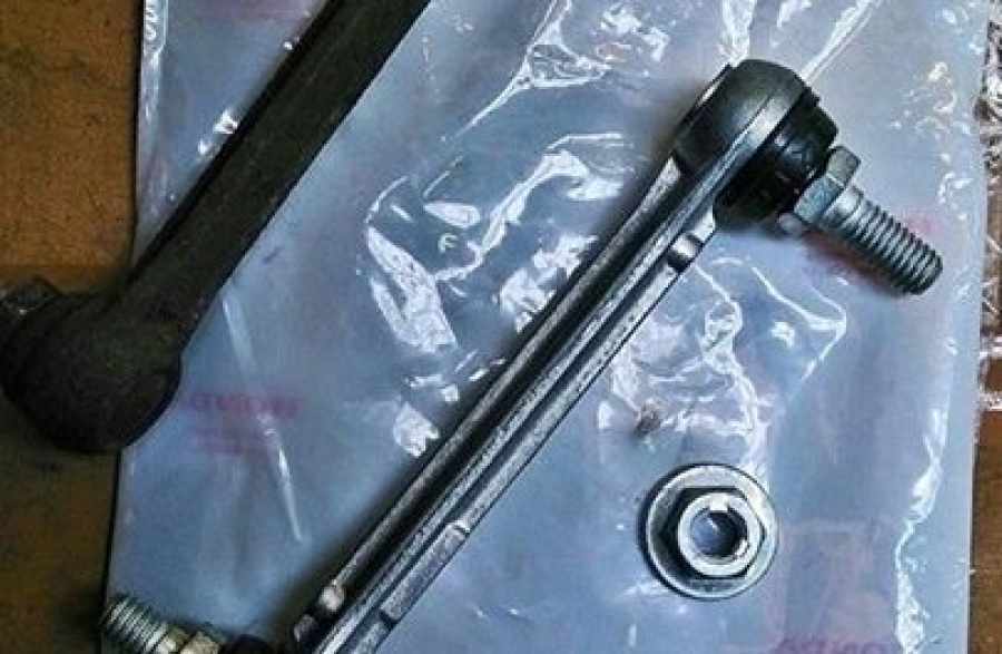

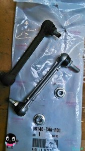

Keďže z nepochopiteľných dôvodov Honda nepredáva k čidlu samostatné čidla, ale len komplet s čidlom. Preto použijeme diely zo súrodenca Honda CRV. Pre CRV sa dajú kúpiť tyčky samostatne.
Čísla dielov a orientačné ceny:
Předná tyčka OEM –  06136SWAR01   – 750Kč
Zadná tyčka OEM   –  06146SWAR01   – 750kč
Následne je po výmene tyčky nivelácie aj pretesniť kryt čidla nivelácie silikónom.
