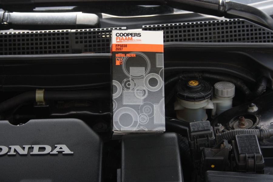

Pri výmene palivového filtra treba dávať pozor aby sa správne zapojili hadičky ktoré sa nachádzajú na filtri.
Filter by sa mal vymienať po cca 40 tisíc km je už na Vás pre akú značku sa rozhodnete.
Náradie:
             1. Račnový klúč a orech 10mm
             2. Handrička pre poutieranie rozliatej nafty
             3. Úzke dlhé kliešte pre odpojenie hadičky
1. Odkrútime štyri matice ktoré držia motoroví kryt.
2. Treba zmontovať držiak pupičky aby sme mali bezproblémový prístup k filtru držia ho 4 skrutky
3. Keď demontujeme držiak a odklonime si pumpičku a plus aj hadice tak z ľave strany "viď šipku" sa náchadza skrutka ktorú treba len povoliť. Potom odpojíme hadičky ktoré idú do filtra tu treba dávať pozor na prívod a odvod.
4. Namontujeme nový filter nasadíme hadičky a možme postláčať pumpičku aby sa natiahola nafta do filtra
   pumičku treba stláčať do vtedy pokial nebude úplne tvrdá.
5. Namontujeme držiak pumpičky a založíme kryt motora.
