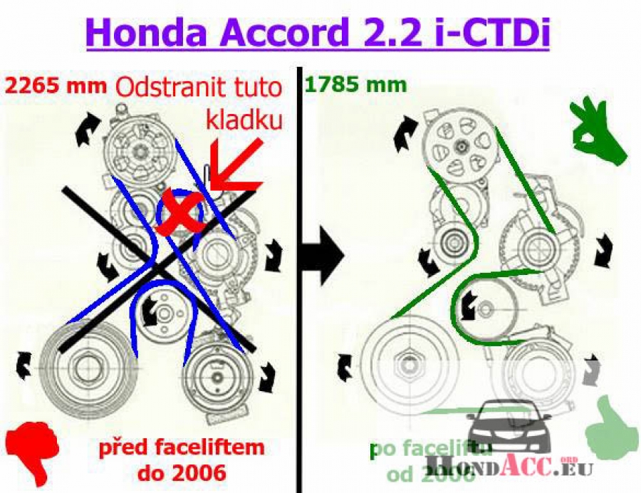

Avšak ani jeho neobyšli detské choroby a to nadmerné opotrebenie ložisiek a voľnobežky alternátora ( po 150tis. km), z dôsledku silného obopnutia a tlaku klinového remeňa.

Honda to vyriešila zmenou rozvodu klinového remeňa a vyhodením jednej kladky. To zabezpečilo oveľa väčšiu životnosť alternátora. Honda spojila s užitočným a pri pravidelnej výmene klinového remeňa rovno prerobila na nový typ rozvodu klinového remeňa. Klinový remeň by sa mal menit po 120k km, avšak je veľa prípadov kde bez problémov vydržal 150k až 200k km.

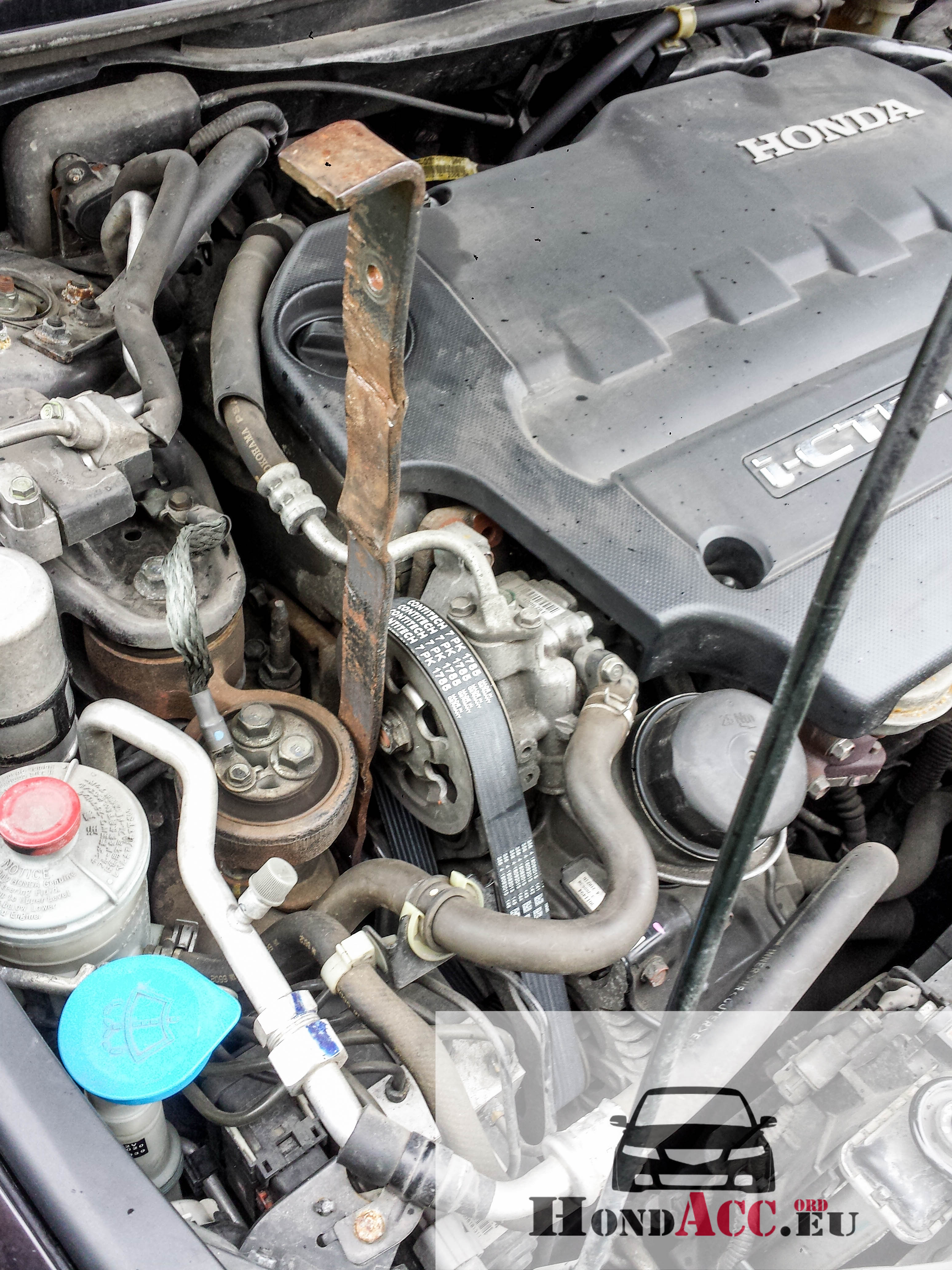

1. Po založení kľúča na napinák alternátora, potiahneme k sebe a povolíme remeň. Zhodíme ho z kladky.
2. Remen úplne vyberieme z drázok a motora
3. Kladku označnú červeným krížikov vymontujeme. Skrutka M12.

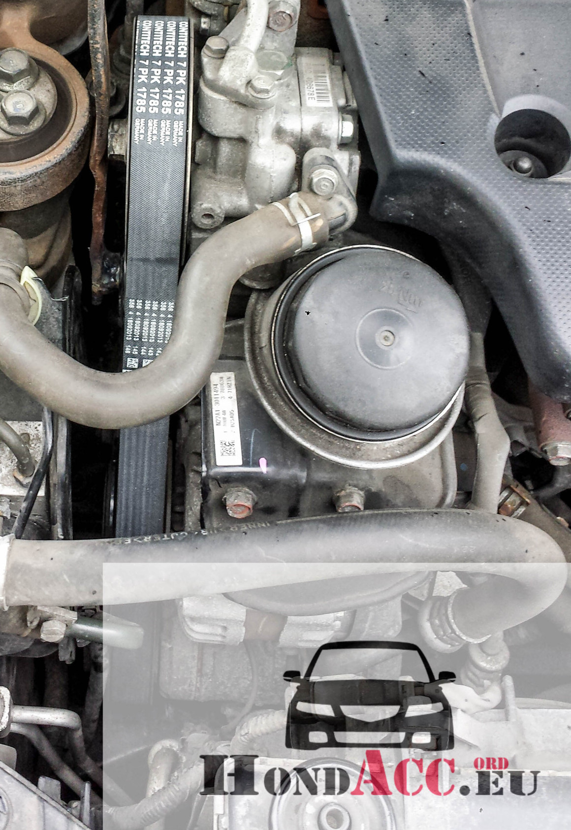

4. Založíme nový remeň podla obrázku vyššie. Poslednú časť na napinák. Najlepšie sa to robi vo dvojici, pretože jeden povoľuje napinák a druhy komfortne nasadzuje remeň.
5. Hotovo! Otestujeme, či všetko sedí ako ma a štartujeme. :)
