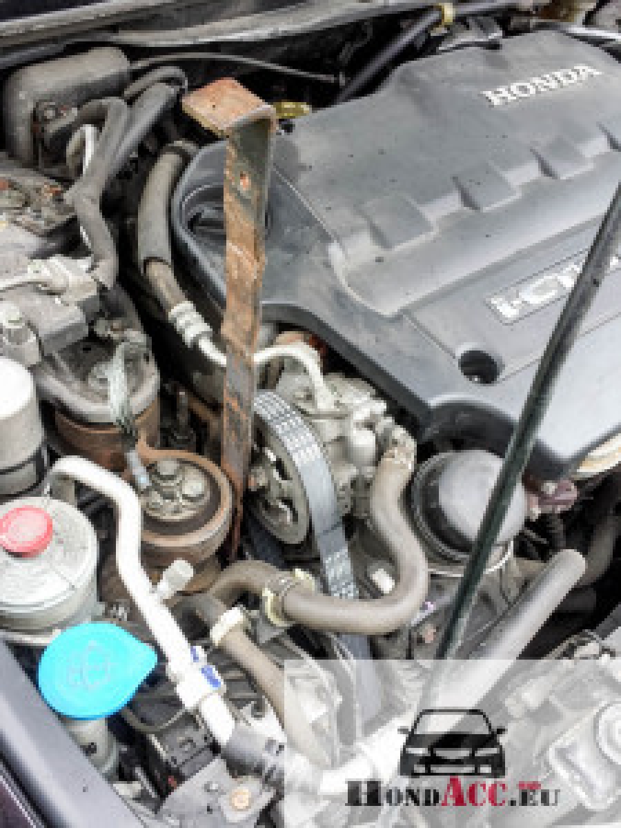

Potreboval som vymeniť klinový remeň, ktorý už bol natiahnutý a bol na spodnej tolerovanej hranici.  Prežil si svoje a to cez 200k km.
Začal som hľadať vyhovujúci kľuč, ale všetky stáli od 50eur vyšie. To sa mi zdálo na jednorázove použite veľa, preto som sa rozhodol vyrobiť.

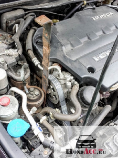

Skúšal som vydlicovú 14ku + predlžovacia trubka, ale bolo to labilne a krátke.
Očková 14ka bola detto krátka a bola vyosená, tak sa nezmestila. Ako vidno na foto nižšie, neni tam veľa miesta.
Požiadavky/Parametre:
- pre 14mm skrutky
- dĺžka 35cm a viac
- plochý, nevyosený kľuč

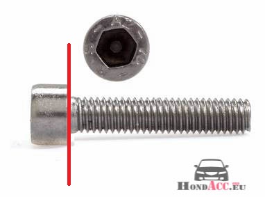

- klasická 14mm imbusová skrutka (aby sa do je hlavičky vošla 14mm skrutka)

Pomocou uhlovej brusky, alebo pílky na železo odrežeme hlavičku imbusovej skrutky.
Rez znázorňuje červená čiara.

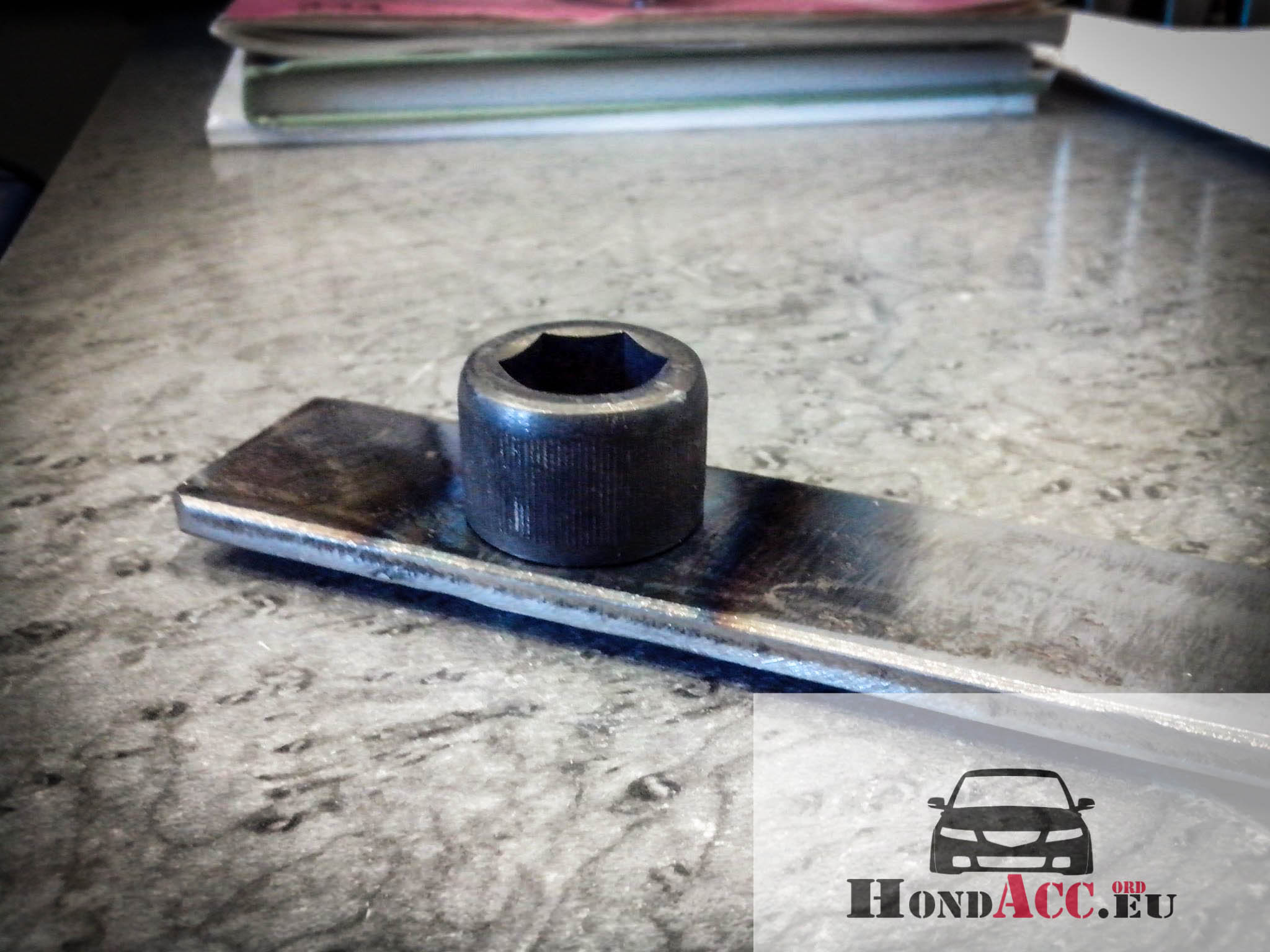

Odrezanú hlavičku prizvárame na koniec pasoviny a je to hotové.

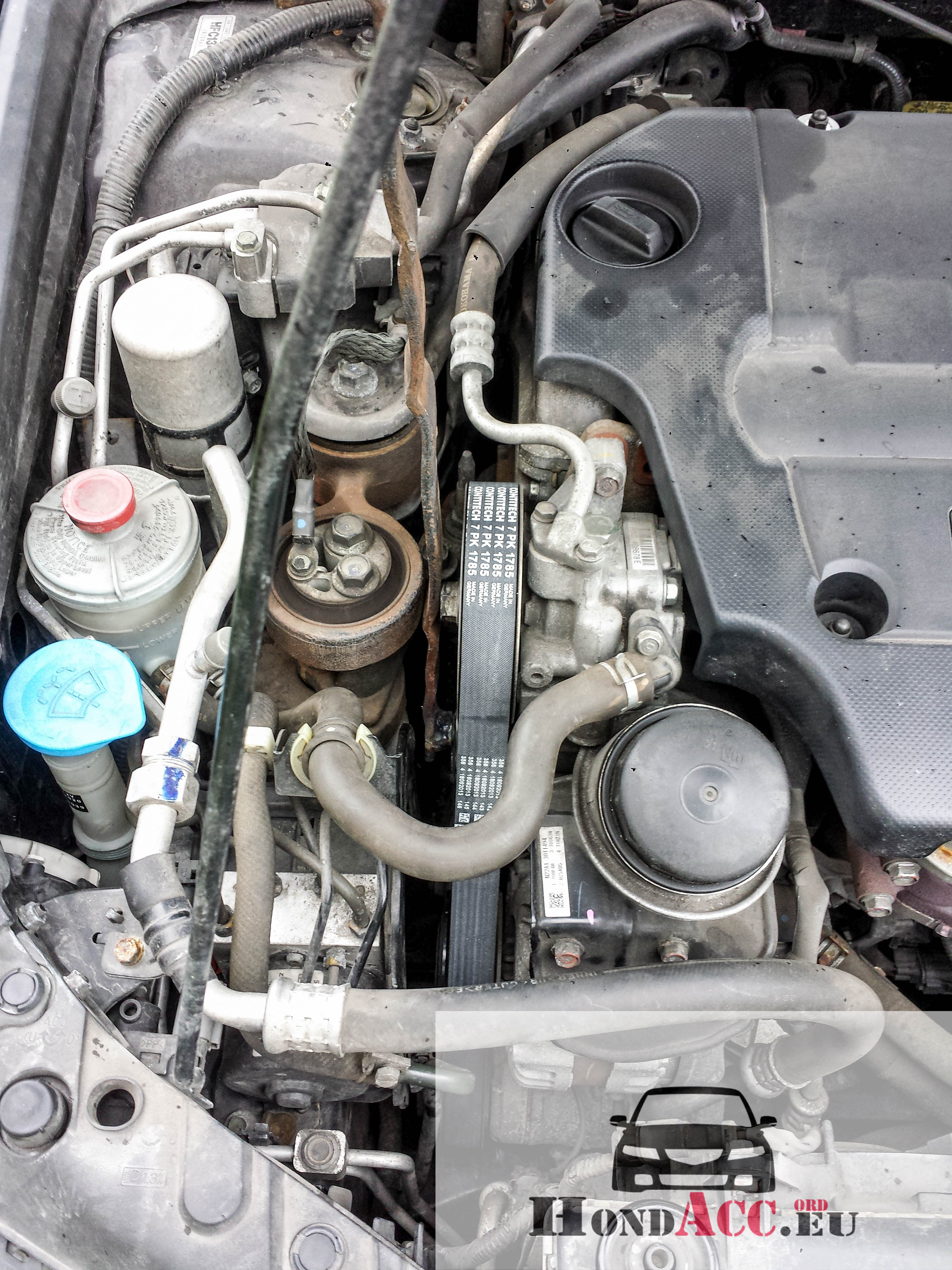

Potiahnutim kľúča k sebe, teda smerom k narazníku povoľujeme napinák a od seba ho vrátime do povôdnej polohy.
