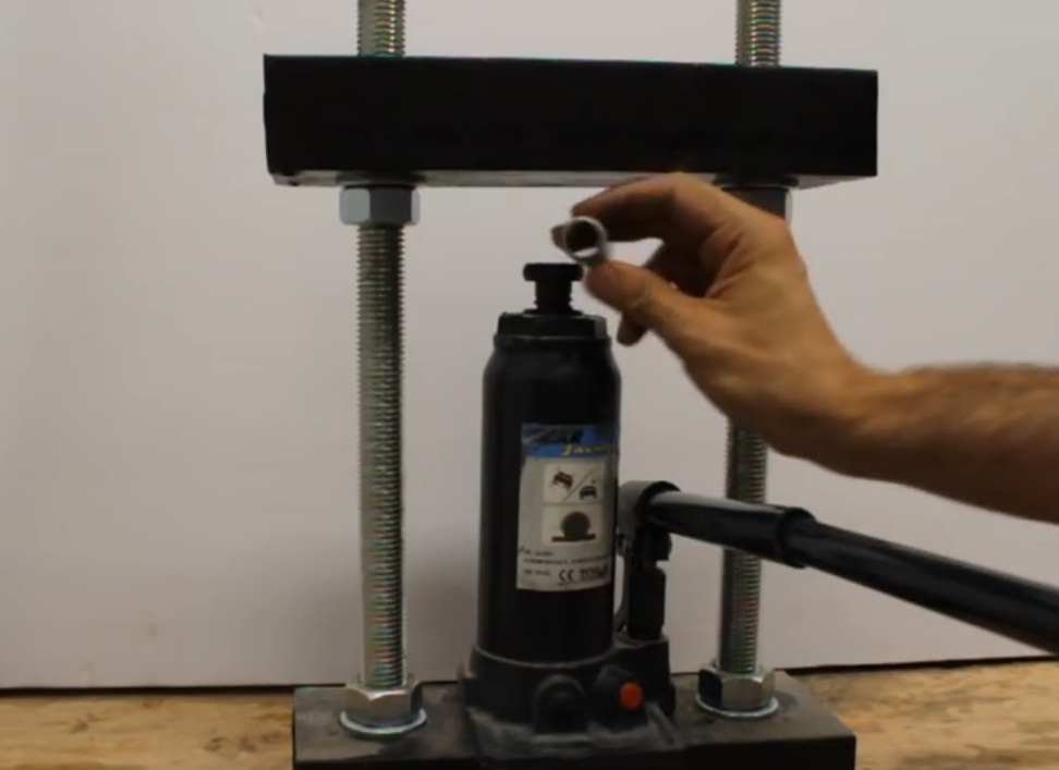

Každý Honda fan ocení tento nástroj, ktorý uľahčí prácu so silentblokmi a ložiskami.
Pretože žiadna druhovýroba neni tak kvalitná ako prvovýroba, ak nemusíme, tak ramená na podvozku, kladky a iné nemeníme, ale radšej zrepasujeme.
Zrepasujeme spôsobom výmeny silentblokov, alebo ložisiek. Kedže tento repas je aj lacnejší a v konečnom dôsledku aj lepší. Akurát nás stojí viac času a úsilia.
Niektorí mechanici ložiská a silentbloky vybijajú a nabijajú, avšak môžu ľahko poškodiť a skrátiť životnosť silentbloka a ložiska. Doteraz som silentlokby a ložiská lisoval závitovou tyčou a podložkami, pretože originál lis stojí niekoľko stovák eur, čo  je na použitie párkrát do roka nerentabilné.
Môj starý spôsob je časovo náročnejší a celkovo treba byť pri ňom veľmi pozorný, či sa ložisko/silentblok lisuje rovnomerne.
Po surfovaní na nete som našiel veľmi elegantné a lacné riešenie, ktoré uľahčí a zrýchli proces lisovania ložisiek a silentblokov.
Potrebný materiál:
klasický hydraulický dvihák 5ton
hrubé závitové tyče s maticami predpokladám so závitom M20 a viac.
U-čkový oceľový profil podľa potrebnej dĺžky, predpokladám 2x 40cm a o hrúbke aspon 4-5mm.
